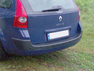

Piter_EK Opublikowano 8 Stycznia 2009 Udostępnij Opublikowano 8 Stycznia 2009 A czy ktoś instalował czujniki w MII grandtour?? Nie wiem na jakiej wysokości i w jakiej odległości montować czujniki... Cytuj Odnośnik do komentarza Udostępnij na innych stronach Więcej opcji udostępniania...
Lewy Opublikowano 8 Stycznia 2009 Udostępnij Opublikowano 8 Stycznia 2009 Ja instalowałem Wsokość i oddalenie od krawędzi widać, a rozmieszczone są oczywiście w równych odległościach od siebie. Cytuj Odnośnik do komentarza Udostępnij na innych stronach Więcej opcji udostępniania...

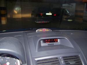

Piter_EK Opublikowano 8 Stycznia 2009 Udostępnij Opublikowano 8 Stycznia 2009 No to jeszcze mi powiedz jakiej firmy masz sprzęt Miałbyś może jeszcze fotkę ze środka jak umieszczony jest wyświetlacz?? Cytuj Odnośnik do komentarza Udostępnij na innych stronach Więcej opcji udostępniania...
Lewy Opublikowano 8 Stycznia 2009 Udostępnij Opublikowano 8 Stycznia 2009 Czujnik jest firmy "KRZAK". Siedzibę ma chyba w CHRL (jak wiekszość) Kupiony przez Allegro za 80zł. Tak wygląda w środku: Cytuj Odnośnik do komentarza Udostępnij na innych stronach Więcej opcji udostępniania...
