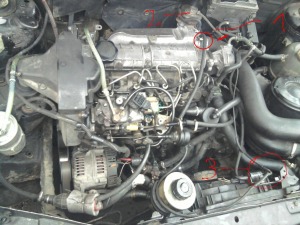

A można to tak przedstawić łopatologicznie.Bo nie wiem co to ten booster etc.Bo jak teraz odkręciłem obudowę filta to zobaczyłęm siano hehe.Filtr byl zawalony syfem z siana i pełno kurzu.Wyciagnalem filtr i zakrecilem pokrywke.Przejechalem sie bez filtra i nie ma roznicy.Dodam ze byly 3 wezyki podcisnienia luzne i wlozylem gdzie pasowaly.
Jeden szedl chyba od tego EGR do rzedu tj nad chlodnica jest takie cos i tam to wsadzilem..te dwa pozostale tez tam...

Co do lda(turbo booster ) to kółkiem zaznaczyłem
a jeden przewód podciśnienia idzie do mieszka podbijającego obroty w przypadku kiedy załącza się klima lub spadną poniżej 800 on musi być wpięty
to co do egr to z niego ma byc zdjete podcisnienie i wezyk zaslepiony tak?
co do tego boostera to mam zdjac ten wezyk i sie przejchac bez niego tak?? i zobaczyc efekt?
i te podcisnienia mieszka? gdzie to? bo rano jak odpalam auto po nocy to ma obrotow 500 i strasznie klepie ale tak przez chwile bo potem dochodzi do siebie
olivier3103,a gdzie masz ta ręczną pompkę podłączoną :mrgreen: ta gumowa gruszka na dole fotki po lewej. Ona powinna być przed filtrem paliwa na dolocie z baku. Z tego co widzę to masz tam nieźle z tymi wężykami namieszane. :roll:
jezeli egr nie pracuje tak jak powinien to wyrządzi więcej szkód niż wtedy kiedy jest odłączony. Dlatego w tym silniku zdejmuje sie przewód i go się zaślepia żeby nie zaciągał powietrza.
Co do boostera tak.
Co do mieszka nie wiem ja miałem specjalny elektrozawór w moim mitsubishi. Poprostu musisz sprawdzić na zimnym który zaciąga.
Może ten nad chłodnicą jest od podbicia obrotów

1 -odlaczam wezyk od EGR i go zaslepiam
2 - czujnik EGR - mam go wyczyscic?
3 - te dwa podcisnienia byly luzne wiec je wlozylem tam jak na zdj tylko nie wiem czy dobrze
a co do recznej pompki to takiego kupilem.Wiem jest jest tam troche rzezby ale jak to teraz poprawic
Jak to polaczc poprawnie i jaki mam kupic nowy filtr paliwa?
3 nie ma znaczenia która strona tylko żeby jeden biegł do pompki vacum drugi do mieszka
1 tak zaślepiasz od strony zasysania powietrza czyli od elektrozaworu po to żeby pompa vacum nie zasala syfu i nie uszkodziła się.. pozatym elektrozawór do egr jest inny niz do podbicia wolnych obrotów.
2 jest to wąz do boostera który podaje ciśnienie z kolektora do zaworu na pompie. Zawór ten ma za zadanie zwiększyć dawkę paliwa w przypadku kiedy wzrasta ciśnienie w kolektorze jak nie pracuje to muli

Czerwone kółko to wąż do turbo boostera
niebieskie elektrozawór od egr
zielone elektrozawór od podbicia wolnych obrotów
tak przynajmniej w mitsubischi było

Jak widać ze schematów to każdy elektrozawór kiedy nie załącza podciśnienia przekierowuje powietrze z otoczenia do elementu wykonawczego (po to zęby mieszek odpuścił czy to w egr czy od wolnych obrotów)
a te niebieskie kolko to eelektrozawor egr
a nie mozna tego polaczyc z egr? bo jest tam jedna wolna wtyczka na wezyk?
a dodam ze pod tym elektrozaworem w niebieskim kolku to pod nim jest taka dyndajaca wtczka jakby okragla....a w nij takie dziurki...taka jakby wtyczka do jarzeniowki
jest to filterek zasysający powietrze z otoczenia w celu odpuszczenia egr kiedy elektrozawór odetnie podciśnienie. Egr sobie daruj zaślep ten wolny kruciec i tyle w spalaniu i w pracy silnika nic się nie zmieni. Zajmij się elektrozaworem od podbicia obrotów
