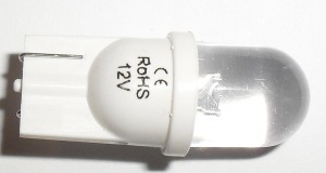

Kupiłem na próbę taką tanią diodę kierunkową i źle świeci. Żarówka wypełnia klosz lampki a tam gdzie jest dioda to na kloszu widać świecący punkt a dookoła praktycznie klosz jest ciemny. Takiego efektu nie chcę.
Chyba że jedna, mocna dioda która świeci z kątem 180 stopni do przodu.
Obawiam się, że nie ma takich. Kupiłem podobną i miałem podobne odczucia, świeci fatalnie. Ale teraz znalazłem coś takiego:

Bo ta z ledem 10mm to najprostszy wariant :)
Ja kupiłem z wywierconym otworem (dziura w formie stożka) i taka wersja daje światło na boki, ale oczywiście świeci za słabo i tego nie przeskoczymy. Jeśli to ma dawać jakiś sensowny efekt to TYLKO żarówka z kilkoma ledami i to dobrymi, a nie byle badziewiem.
