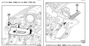

wymieniałem rozrząd w megane 1.6 16v.po demontarzu,założeniu obu blokad nie mogłem założyc prawidłówo paska rozrządu.kiedy blokada jest włożona w wałki pasek nie chce się zgrac z kołami na wałkach.zakładam pasek za koło zaworów wydechowych i ząb paska opiera się na zębie kzfr.nie jestem w stanie odkręcić kółka zaworów wydechowych(strasznie mocno dokręcone).po znaku na kzfr widac ze kiedys chyba było wymieniane ale nikt nie dbał o prawidłowe ustawienie według znaków.znak na kole jest przesunięty od pionu o ok 2 cm w lewo.
w związku z tym mam pytanie.czy jesli mam złożony żle rozrząd(przesunięte wałki względem siebie )to mogę przy naciągniętym pasku poluzowac odrobinę kzfr i ustawić ten wałek w prawidłowej pozycji? jest przesunięty o kilka mm w stronę przodu auta
czy kzfr musi byc ustawione ze znakiem idealnie pionowo w górę?
pozdr

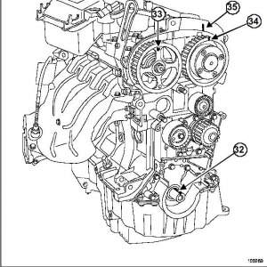

jak założę blokade na wałki to nie mogę paska założyc bo po założeniu na jedno kółko wałków zęby paska opierają się na zębach drugiego kółka.powinien wchodzic pomiędzy.złożyłem więc rozrząd z przesuniętym jednym wałkiem(o kilka mm).prawdopodobnie wczesniej ktos przy tym majstrował.pytanie moje jest takie czy mogę odkręcić troszke przy złożonym rozrządzie i założonym pasku kzfr,ustawić wałek prawidłowo i skręcić spowrotem?
znaki o których mówie to nr 33,34,35 na schemacie powyzej.mam tem manual ale u mnie te koła są przesunięte w lewa stronę o ok 2 cm pomimo wsadzonej blokady na wałkach.
pozdr

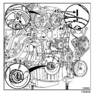

mam problem ze spalaniem.jak nacisne na gaz do 3 tys obrotów na 2,3 biegu ponad 20 litrów mi pokazuje(chwilowe spalanie).mysle ze to troche za duzo chociaz dzis po trasie pokazywał mi ok 8.boję się trochę odkręcać to koło ale fakt jest taki ze wałki są nierówno ustawione względem siebie.srednia spalania to ok 9.5 na 300km.nie robiłem zdjęc po złożeniu ale przed wyglądało tak.w tej chwili po załozeniu blokad znak na kzfr jest przesunięty o ok 1cm w prawo w stosunku do zdjęcja.
Chwila, ale zdjęcie pokazuje dobrze ustawiony rozrząd. Po lewej koło stałe ma znak (otwór na blokadę) po lewej stronie oraz znacznik na kole pływającym jest w tak samo w lewo.
Chwilowym spalaniem się nie przejmuj, ponadto nie wiem jak bardzo masz "ciężką stopę". Miałeś zrobić tak jak Ci napisał mój przedmówca FRM.
A co blokadą wału? Zakładam że jest założona. Więc przestaw wałki na swoje miejsce.
