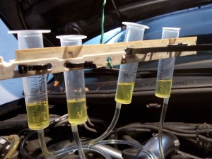

właśnie mam już pojemniczki , wężyki i lada dzień zrobię test przelewowy i zobaczymy co wyjdzie,(oczywiście napiszę) trochę żałuję jednego że jak miałem wtrysk na wymianę to że nie sprawdziłem na podmiankę wszystkich po kolei

Próba przelewowa zrobiona, auto chodziło 2min i  wszystkie cztery po 6ml, czyli super (strzykawki 20ml

Tak sobie myślałem, test może i wypadł dobrze ale to wcale nie znaczy że wtryskiwacze nie stukają jak są zimne
