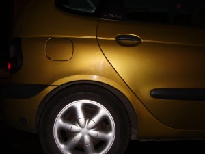

Niestety tym razem dopadł mnie problem który może być spowodowany belką lub amortyzatorem. Otóż moja megi odkąd ją mam to zawsze nisko stał tył ale teraz lewa strona jeszcze bardziej opadła. Teraz jest tak że prawa strona jest tak jak była tzn rant błotnika w górnej części zgrywa się z wierzchołkiem opony, natomiast lewa strona wpadła do połowy opony między felgą a wierzchołkiem opony.

Dziś wpadł tył całkowicie, obie strony. A tyłu wogóle sie da nie nacisnąć, aby chodził do dołu i do góry, tak jak jest to w normalnie pracującym zawieszeniu. czy gdyby była to belka nie ruszał by się tył góra, dół itd naciskając tylną część auta.?? Czy to na wina amortyzatorów.??

Tył całkowicie opadł. Opona całkiem schowała się za błotnikiem.
