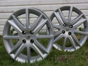

Witam.Mam w mojej megane II na oryginalnych felgach 17 cali i szerokości 6,5" opony 215/45/17 z przodu.
A czy z tyłu zmieszczą mi się opony o szerokości 225 na tej oryginalnej 17" i czy nie będą obcierały o zawieszenie ?
Dodam zdjęcie aby było wiadomo o jakie felgi chodzi.
Może ktoś z was zakładał już na nie 225 i może coś o tym powiedzieć.
Czy trą czy nie ?
Czy trą czy nie ?

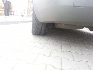

Stary wpis, ale może się komuś innemu przyda. Właśnie założyłem na takie felgi 6,5 opony 225/45/17
i nie ma żadnego problemu, nic nigdzie nie obciera, nic się totalnie nie dzieje.
