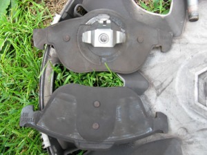

No i nadeszła pora na wymianę klocków hamulcowych ,,, dzięki temu opisowi przez kolegę slavOK– nie było to trudne ( podziękowania za stworzony opis ), z tyłem było trochę gorzej – znalazłem patent na wciśnięcie tłoczka w tylnich zaciskach hamulcowych , oczywiście zacisk hamulcowy trzeba odkręcić cały z dwóch śrub i odchylić na bok by nie naruszyć przewodów,,,, no i tera tłoczek – walczyłem trochę z tym , ale udało mi się ,,,, klucz 19 płasko-oczkowy i śrubokręt większy ,,, klucz płaski w tłoczek gdzie mamy wyżłobienia ,, śrubokręt w oczko i 2 obroty na wkręcanie i pół obrotu na wykręcanie ( może mniej, tak by się wykręcił trochę,,, zaznaczam - trochę ) – tą operacje robiłem może 4 – 5 razy i nagle zaczął się sam wkręcać do środka , oczywiście pamiętając o dociskaniu podczas dokręcania – w ten sposób udało mi się obejść specjalny dociskacz na ten tłoczek --- bo byłem już kresu sił walki z nim, druga strona poszła już szybko i bezproblemowo.

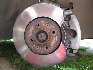

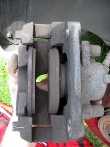

Kolega lukaszc2 opisał mi prostszy sposób wymiany klocków, zgodnie z zaleceniami serwisu (bez odkręcania całego zacisku, jak ja to zrobiłem) - dzięki :mrgreen:. W skrócie zamieszczam go tutaj:
1. Odkręcamy tylko sam tłoczek imbusem 7 (na zdjęciu nr2 widać zaślepki śrub) - odkręcają się dużo lżej od śrub trzymających mocowanie zacisku.
2. Przy odkręceniu samego tłoczka bez mocowania, łatwiej wymontować i zamontować klocki oraz dużo prościej jest „wycofać” wcisnąć tłoczek.
3. Łatwiejszy dostęp do wyczyszczenia zacisku, a w szczególności miejsc gdzie „pracują w miarę zużywania klocki” – proponuję te miejsca spryskać specjalnym sprayem przy każdej wymianie zapobiegnie to zapiekaniu się klocka itp.
