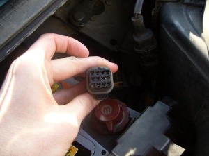

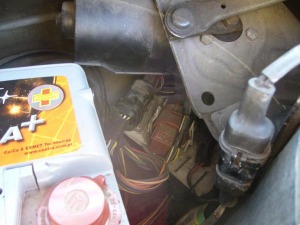

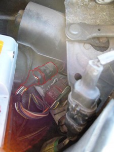

SoundWave Opublikowano 7 Marca 2007 Udostępnij Opublikowano 7 Marca 2007 Danielossss spoko Sam sie skapnalem, ze ni huhu tam u mnie nie ma Sprawdzilem elektrycznie dwa przekazniki w komorze akumulatora i sa okej - ale to chyba nie te przekazniki. Zabralem sie z kolega za rozkrecanie panelu z pokretlami od nawiewu etc. zobaczymy jutro, ale foty by sie dzisiaj przydaly Nie dobralem sie jeszcze do tych bezpiecznikow z prawej od aku (patrzac od strony kierowcy) nie mam jak na razie. PS: czy mozecie mi wskazac na schemacie elektorycznym do meganki gdzie jest ten przekaznik, ktory podobno sie tak psuje i przez niego nie dziala nawiew? Schematy zaczynaja sie od str. 285 w ksiazce "sam naprawiam" - tej do zassania z FTPa. [ Dodano: 2007-03-09, 14:10 ] Problem zlokalizowany u mnie, wiazka nawiewu po prawej od akumulatora (na dnie wneki na aku), jako podejrzana, okazala sie przepalona, musze kupic nowa, dam znac ile kosztuje taka wymiana / kostka (gniazdo). W weekend zrobie najprawdopodobniej foty tego gniazda dla forumowiczow. [ Dodano: 2007-03-12, 09:18 ] Jak obiecalem daje zdjecia: 1. Wnetrze przedzialu na aku: 2. Lepsze spojrzenie na wiazke nawiewu: 3. Gniazdo wiazki (jak widac upalone): Cytuj Odnośnik do komentarza Udostępnij na innych stronach Więcej opcji udostępniania...
