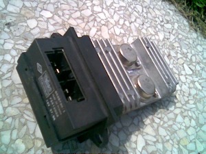

Od niedawna mam megane 1.6 RT rocznik 96
Działa mi nawiew jedynie na 6 biegu
szukałem części które sugeruje yacek ale nic takiego tam nie ma
może dlatego ze mam klimę to jest inny moduł, wie Ktoś coś na ten temat?
proszę o pomoc
przesyłam zdjecie

Dziś przestał działać mi nawiew. Czytałem na forum[czytałeś i jednak napisałeś nowy temat zamiast kontynuować poprzednie, dlatego przenoszę post] o różnych przypadkach ale czy ktoś mógłby opisać jak się dostać do przekaźnika co jest prawdopodobnie na tej płytce lutowany. Podejrzewam że to właśnie to jest usterką. Mam klimę wszystko zachowuję się normalnie(tylko ten wentylator się nie włącza) chodzi o to że jak włączę klimę z wentylatorem ustawionym na 0 to nie włącza się dopiero jak przekręce na obieg zamknięty lub z zewnątrz to dopiero włacza się sprężarka widać to po obrotach silnika i kontrolka dopiero wtedy się zapala. Bezpieczniki sprawdzone są ok a miałem nadzieje że to tylko bezpiecznik. Dostałem się też do jak mi się wydaje przewodów do wentylatora w podszybiu przed kierowcą i jak sprawdzałem miernikiem to nie ma na nich prądu.

OJ chodzi o to że byłą przerwa w obwodzie wentylatora nawiewu. Element uszkodzony znalazłem ale naprawił mi elektronik. A w tym wszystkim chodziło o to że wentylator i tak nie działał czy właczona klima czy nie tylko chodziło mi o to że sterowanie dobrze działało.
Znalezienie usterki nie jest trudne. Poprostu rozebrałem podszybie i znalazłem przewody do wentylatora(u mnie biały i czerwony) i sprawdzałem miernikiem czy jest napięcie i szedłem w stronę bezpieczników tych za akumulatorem za każdym elementem sprawdzałem i znalazłem w którym miejscu jest a za nim nie ma to jest przerwą. Jak to się nazywa to nie wiem zawiozłem do znajomego elektronika i mi to naprawił.
