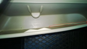

Gdybyś był tak łaskaw i albo wytłumaczył, albo wstawił zdjęcie jak one wyglądają i w którym są miejscu ? Bo dzisiaj zmacałem cały spód drzwi i śladu po żadnym otworze nie ma (jest tylko szereg plastikowych spinek trzyamjącyh uszczelkę - może to one). A zbieranie się wody chyba namierzyłem - wytarłem do sucha i w czasie jazdy co chwila obserwowałem i macałem - wilgoć pojawia się od brzegu tej kieszeni tzn. od miejsca gdzie się u dołu styka się jej ścianka z boczkiem (jest tam wkręt trzymający cały boczek do drzwi) - nie umiem obrazowiej wytłumaczyć. Tak więc obstawiam, że mi zwyczajnie woda się przestała odprowadzać z drzwi. Tylko teraz gdzie tych otworów szukać ?

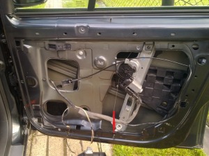

Pooglądaj fotki, może to miejsce jakie zlokalizowałeś u siebie jest odpowiednikiem dolnego mocowania prowadnicy ślizgów i to właśnie po szybie przez ślizgi na prowadnicę i dalej do środka ta woda ścieka.

Pisząc obmacywac miałem na myśli macanie, ale oczywiście zaglądałem pod drzwi i nic nie widać tzn. żadnych odpływów. Wczoraj wytarłem wszystko do sucha, dzisiaj rano wsiadam do samochodu i nadal jest sucho. Jednak (tak jak ktoś pisał) wystarczyło, że wyjeżdżałem z mojej posesji (jest trochę nie równo) i kiedy nadwozie zmieniło poziome położenie, w kieszeni pojawiła się woda. Nie zrobiłem co prawda zdjęcia z wodą, jednak kiedy wytarłem zrobiłem fortke i zaznaczyłem na czerwono, skąd u mnie ewidentnie nastąpił wyciek. Wyglądało to faktycznie tak, jakby woda stała w drzwiach po po przechyleniu nadwozia, znalazła sobie ujście właśnie do kieszeni. Musze znaleźć te odpływy.
