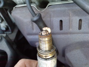

Dziś wykręciłem świece i ujrzałem takie coś jak na zdjęciu
Dlaczego pojawił się taki nagar? Może on jest przyczyną wahań obrotów?
Edytowane przez T.Boy
Jak najbardziej może to być przyczyną falujących obrotów.
Jak długo te świece jeżdżą w samochodzie ?
Jak nie za długo, to takie coś pojawiało się w starszych autach przy bogatej mieszance.
Teraz sprawdziłem dokładnie, świece mają jakieś 12000.
Wyczyściłem je z tego nagaru szczotką drucianą na wiertarce i sprawdziłem przerwę między elektrodami oraz usunołem brązowy nalot z izolatora. Przed wkręcenie świec zajrzałem przez ich gniazda do głowicy i wszysko okopcone na czarno
