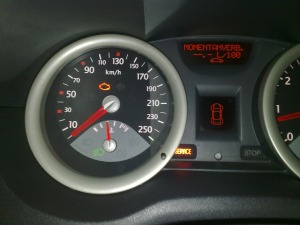

Dwie kontrolki (foto) pomocy
Witam . Dziś po odpaleniu silnika włączyły mi się te kontrolki lecz nie wyskakuje mi żaden komunikat. Chcę nadmienić , że chwile przed zgaszeniem silnika zahaczyłem o próg wjeżdżając do garażu lekko prawą stroną (obniżone zawieszenie ...). Zapomniałem zamknąć okno , odpalam silnik i te kontrolki sie pojawiły . Co to może być ?Czy do poniedziałku mogę z tym jeździć ? Czytałem , że to może być coś z układem wydechowym lub z wtryskiem . Nadmienię , że posiadam silnik benzynowy. Pozdrawiam i proszę o pomoc :applause:
Właśnie oglądałem samochód od spodu i generalnie jest wszystko na swoim miejscu , kabli urwanych też nie ma .. Może to był tylko zbieg okoliczności ? Ale jakoś mi się nie chce wierzyć , żeby przy 165000 km poszedł wtrysk ? Macie jakieś inne pomysły ..? W poniedziałek pojadę do serwisu Renault to go podepną pod komputer i mam nadzieje ze im wyskoczy co jest nie tak ... a skoro nie zaświeca się kontrolka stop, temperatura silnika jest ok to jeszcze dziś chyba mogę Megi jeździć ?
Ja takie coś miałem jak mi strzelił czujnik temp. teraz nie pamiętam, czy płynu chłodniczego, czy oleju, objawiało się to zapaleniem tych kontrolek, oraz spadkiem mocy. Naprawa niedroga - 100zł i problem załatwiony.
Kurcze tylko właśnie ja nie widzę , żadnej różnicy ... moc taka sama , temp też ... silnik odpala na zimno jak nówka... żadnych klekotów .. Sam nie wiem .. tylko się martwię , że w serwisie też nie będą wiedzieć co to i karzą mi wymienić pół samochodu aż dojdą do tego ...
Najlepiej podpiąć pod komputer i sprawdzić. Powodów może być sporo: sonda lambda, sygnał z czujnika wałka rozrządu. Clip rozwieje wątpliwości. Napisałeś, że zahaczyłeś o próg więc tak jak gojgien stawiałbym na sondę lambda. Dokładnie sprawdź na jakimś kanale. Niekoniecznie muszą wisieć kable może przewód jest przetarty.
ten taki silniczek to lampka kontrolna układu oczyszczania spalin,mam to samo,po podłączeniu do komputera wyskakują błędy czujnika położenia wałka rozrządu, kasowałem ale wyskakuje ponownie ,raz zgasło samo ale pewnie czujnik do wymiany
