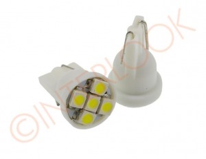

Chodzi mi głównie o napięcia czy będą pasować. Kolor chce biały zimny.
