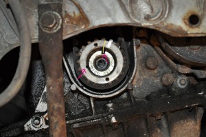

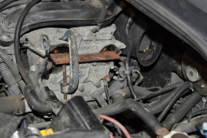

Blokadę wałków zrobiłem z kawałka blachy jest na foto 2, wal zablokowałem tak: od spodu koło prawego wewnętrznego przegubu widać koło zamachowe ( nie wiem czy brakuje tam jakiejś osłony czy tak powinno być) i tam wbiłem śrubokręt i wsadziłem klucz 13, oznaczyłem lakierem zęby koła i na obudowie i delikatnie odkręcałem śrubę koła pasowego - nic nie ruszyło się wiec powinno być ok. Po zdjęciu koła pasowego pojawiły sie schody. Co do klinu to jednak w mojej wersji jest miejsce na klin, zaznaczyłem to różowymi strzałkami z tym ze klina brak i jest to przesunięte o 90 stopni - dziwna sprawa - kto to wcześniej składał?? Ale mniejsza z tym - martwi mnie oznaczenie lakierem względem miejsca na klin - jest przesunięte o ok 0,5cm i teraz nie wiem czy tak sobie to ktoś niedokładnie zaznaczył czy koło sie obróciło podczas jazdy. Jeżeli sie obróciło to jak by sie silniku zachowywał? Trochę nim trzęsło ale w granicach rozsądku i miął słabe obroty na jałowym - ok 700. Wariator tez ma wyczuwalne luzy wiec Diesla mam zlokalizowanego.
Zostaje mi kwestia ustawienia wału względem góry nie patrząc na obecne znaki bo cos im nie dowierzam. Jak to zrobić?
