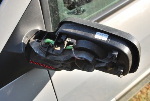

Połączenie lusterka z karoserią jest za tym trójkątnym plastikiem podstawy lusterka, a nie tam gdzie zaznaczyłeś. To zaznaczenie to luz na przegubie.
Jeśli drży całość, jak wcześniej napisałeś, to tylko na tej śrubie ten luz skasujesz. No chyba, że to luz na samym przegubie, tam gdzie jest napęd do składania ale to już musisz sam wykombinować gdzie to jest na tyle luźne że drży i jak to usztywnić. Masz lusterko na tyle rozebrane, że to już nie powinno być problemem. Trudno się domyślać przyczyny, nie mając Twojego lusterka w rekach, by to widzieć i wskazać palcem to miejsce na fotkach.
Co do zaznaczenia na ostatniej fotce, to ta szczelina jest taka duża, szczególnie wtedy jak lusterko jest przeciągnięte i wyskoczone z ząbków zasprzęglających.
Możesz też spróbować dokręcić śrubę wyglądającą jak blachowkręt, trzymającą przegub w ramie lusterka. Jest do niej dostęp od przodu, około 2 cm nad tym zygzakowatym zaznaczeniem, widocznym na Twojej ostatniej fotce.
Jeśli powyższe próby nie zdają egzaminu, to później już tylko dalsze rozebranie przegubu, przekładni składania i dalsza szczegółowa analiza w poszukiwaniu luzu, albo wymiana przekładni.
ja bym jednak zaczął od próby podokręcania tego do oporu, bo to najtańsze i najłatwiejsze do zastosowania, a może być wystarczające.

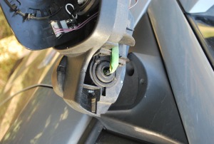

Tak da się. Odkręć całość od karoserii, odkręć ten blachowkręt od przodu ramy lusterka i wtedy możesz wydłubać przekładnię z podstawy lusterka. nadal jednak będzie wszystko wisiało na kablach, bo z 2 strony są w kostce. Widać już jednak więcej jak obecnie.

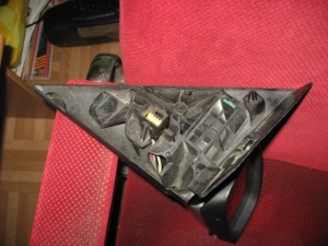

zobaczysz taki widok: Tu akurat lusterko prawe z kompletem 10 pinów, w lewym jest mniej bo brak czujnika temperatury.

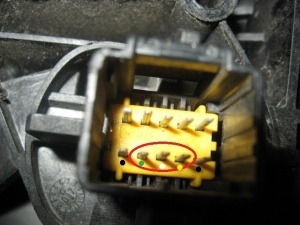

Kostka wygląda tak:
Ciebie interesują te 3 piny ale w tej części kostki wychodzącej z karoserii. Pomierz czy masz pomiędzy skrajnymi zaznaczonymi prąd w czasie składania i rozkładania lusterek. (drzwi zamknięte, szyba opuszczona by można było sterować pokrętłem i końcówki przewodów pomiarowych w odpowiednich pinach kostki.
Przy zamykaniu i otwieraniu powinno być zasilanie jednak za każdym razem w odwrotnej polaryzacji. Jeśli tak masz to problem jest po stronie tego co widać na 2 fotce do samej przekładni składania. Jeśli nie, to lusterko jest sprawne, a przyczyna tkwi we wiązkach w aucie. Gdzie to dalej biegnie powinno już być w schematach zamieszczonych w downloadzie.
