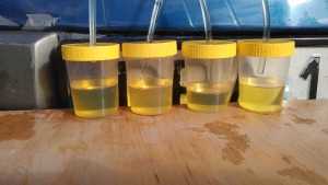

Panowie proszę o ocene stanu moich wtrysków, bo nie wiem co dalej robić. Czy regenerować wtryski, czy zawór ciśnieniowy, a może coś innego?
Zrobiłem dzisiaj test przelewowy. I sprawa wygląda tak:
test 1 min 10 sec
1 wtrysk- 14 ml
2 wtrysk-12 ml
3 wtrysk-16ml
4 wtrysk-18ml
test 4 min:
1 wtrysk-46ml
2 wtrysk-36ml
3 wtrysk-46ml
4 wtrysk-50ml
Czy to oznacza, że wszystkie wtryski mogą mieć zaworki do wymiany? Czy mieści się to jeszcze w normie? Błąd mi wywala P0089. Autko pali od strzała równo pracuje i w ogóle wydaje się że wszystko ok. tylko jak wywali błąd to oczywiście muł. Błąd zawsze wyskakuje kiedy puszczam noge z gazu, np przy zwalnianiu do krzyżówki dróg. Zdjęcie z testu 4 min.
