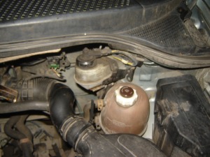

Serwo to jest pompa hamulcowa. Zbiorniczek płynu hamulcowego jest na niej. W innej części auta jest zbiorniczek od płynu wspomagania (obok chłodnicy), zbiornik wyrównawczy układu chłodzenia lub zbiorniczek płynu spryskiwaczy (wchodzący pod błotnik). Innych korków pod maską w tym aucie nie ma.

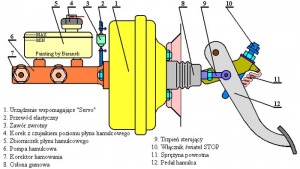

Nie jest to prawdą. Jest to urządzenie działające na zasadzie wykorzystania, podciśnienia, wytwarzanego w kolektorze ssącym silnika. W przypadku naciśnięcia hamulca powoduje ono zwiększenie siły hamowania. Do serwa "doczepiona" jest zawsze pompa hamulcowa.

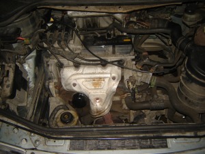

Załączam fotkę silnika oraz zbiorniczka płynu hamulcowego,żeby nie było ,że nie mam pojęcia gdzie jest coś co chce naprawić:) wiem ,że w niektórych autach zbiornik jest nad pompką ale u mnie jest tuż obok wyrównawczego. Pompkę paliwową mam sprawną 100% i filtr ok. Mam zamiar wymontować to serwo tylko mam prośbe do Was jeszcze,napiszcie mi czy da sie w tym modelu wyjąć serwo bez wycieku płynu. Da się odsunąć pompkę i wyjąć serwo czy musze odkrećic ją. Odnosnie mojego problemu jestem na 90% pewny ,że to nie sa jakieś wady styków itp,bo to się dzieje według schematu ciągle tak samo.Znalazlem akurat chemat serwa i pompki(akurat takiego jak wy macie z zbiornikiem na górze wiec załączam również,może się komuś przyda
