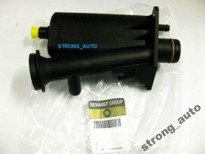

Przewód olejowy elastyczny - 8200576778 - w arwit.pl, 82zł. Czy jest i czy cena jest aktualna to nie wiem. Ja założyłem od clio za 220zł i też pasuje. No prawie. Trzeba rozpiąć opaski i zawór zaczepić do starych węży, bo te z clio są za krótkie. Radzę sprawdzić w sklepie zawór bo jest źle złożony/uszkodzony. Mi się trafił z przyciętą membraną. Membranę lepiej założyć odwrotnie, czyli duża puszka, membrana, sprężynka i dekielek. Wtedy nie będzie zasysany olej do EGRa.

Czy próbował ktoś założyć ten zawór od innych aut? Albo założyć coś innego co będzie miało to samo działanie? Pytam bo zauważyłem że przewód łączący dolot turbo z tym zaworkiem mi się poci.

To że w dolocie jest olej to nie jest nic nadzwyczajnego. Turbina zawsze przepuści troche oleju. Druga sprawa, znajdźcie mi 1.9 dCi nie zapocone w tych miejscach? :D 1.9 dCi jest już zapocone po 10 tys km jak wyjedzie z salonu. U mnie tam już jest zapocone od momentu kupna auta, jak miał 130 tys km, a teraz ma 280 tys przebiegu i nic się nie zmieniło. Turbo oryginalne i dmucha aż miło, żadnych problemów. Także koledzy nie ruszajcie nie potrzebnie tego, bo szkoda zachodu. Jak wszystko chodzi to lepiej tego nie ruszać. Dbajcie tylko o turbiny wymieniając na czas olej i obchodźcie się z nimi właściwie a będą Wam służyć.
Płaskim srubokretem raczej nie powinno peknac, rozbieralem 4 i nic nie peklo ale po kawalu rozchylalem a nie odrazu na chura.
Przy dmuchaniu w zawor ustami nie ma mozliwosci uzyskania takiego podcisnienia zeby przytkalo zawor.
Ktos tam pisze ze zrobil 280 tys i nic nie wymienial i odradza, moze mial na tyle szczescia ze mu wessalo resztki memebrany na postoju gdy turbina nie pracowala na pelnych obrotach inni natomiast nie musza miec tyle szczescia.
Ja teraz mam zamontowany dodatkowo miedzy turbina a zaworkiem filterek wykonany ze starego zaworka i z mosieznej siateczki, tak ze jak nawet oderwie kawalek membrany to nie narobi szkód.
Dodano: 26 lip 2012 - 17:25
Mysle ze masz dobry pomysl z tym zalozeniem sprezynki od gory ale wtedy koniecznie trzeba odwrucic zawor, bo jesli tego nie zrobisz to bedzie on calkowicie zamkniety i nie wypusci oparow z dołu silnika.

Po otwarciu mojego okazało się że membrana ułożyła się w stożek i zapchała (nie całkowicie) otwór w środku sprężyny. Wywaliłem ją i wyciołęm z gumy coś na wzór membrany i złożyłem w takiej kolejności: głęboka puszka z otworem, na otwór położyłem gumę na to sprężynę i przycisnąłem dekielkiem.
No i jest problem, oczywiście przy podpięciu zawór odwróciłem jak sugerował kolega wyżej ale strasznie mi kopci na biało (objaw taki jak dopalanie oleju po wymianie turbiny) więc wywaliłem tą własnej roboty membranę i zawór jest pusty, samochód nie kopci. Czy jak kupię nowy zawór to też będzie biały dym leciał z rury?? Dlaczego taki objaw? Nie wiem jak długo jest uszkodzona membrana w środku, turbo wymienione jakieś dwa może trzy miesiące temu. Zainteresowałem się tym zaworem gdyż zniknęło mi 400 ml. oleju na 3500 km.
Edytowane przez novy__
Wymień zawór na nowy. A tu pomoże tylko ASO. Nie kupuj używki, bo prawie 99% z używanych zaworków ma zniszczoną membranę, lub co gorzej rozwalony, (spękany) cały środek. Co do ubywania oleju, to czy masz nową turbinę, czy regenerowaną? Jeśli jest fabrycznie nowa, szukałbym przyczyny w zużytych pierścieniach. No chyba że masz jakiś wyciek, np. przy przewodzie smarowania turbiny. Jeśli ją regenerowałeś, być może zakład regeneracji spartolił robotę i turbo dalej bierze olej. Warto ją po prostu obejrzeć, sprawdzić przewody intercoolera czy nie ma tam zbyt wiele oleju. Jeśli jest ok, to stawiam na pierścienie, uszczelniacze...

Dzisiaj gdybałem z mechanikami jak rozwiązać ten problem w tani sposób i podsunęli mi pomysł założenia zaworu odpowietrzenia skrzyni korbowej z VW GOLF III TDI.
Problem jedynie może polegać na tym że mogą nie pasować przewody więc trzeba trochę pokombinować.
W poniedziałek mam zamiar wytestować ten pomysł jak dostanę tą część.

Dziś też sprawdziłem u siebie tą membranę i była uszkodzona w dwóch miejscach czyli miała dwie dziury. Nie wiem czy dobrze zrobiłem, ale wywaliłem resztę tej membrany i jest pusto/ Teraz chiałbym sie dowiedzieć bo w tym wątku jak dotąd się nie dowiedziałem, czym grozi jazda bez tej membrany, tylko proszę o jakis konkret, a może ktoś już wymyślił jakiś tańszy sposób co by tam podmienić.
