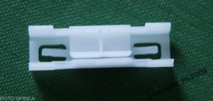

konrad_28 Opublikowano 30 Stycznia 2010 Udostępnij Opublikowano 30 Stycznia 2010 marek_c czy o takich spinkach mówisz bo ja właśnie takich poszukuje Cytuj Odnośnik do komentarza Udostępnij na innych stronach Więcej opcji udostępniania...

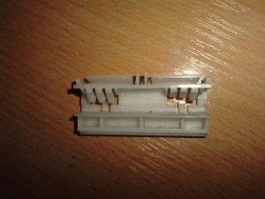

marek_c Opublikowano 31 Stycznia 2010 Udostępnij Opublikowano 31 Stycznia 2010 Chyba takie spinki, wiem że są prawie jednorazowego użytku - w serwisie kupiłem i były dobre. Cytuj Odnośnik do komentarza Udostępnij na innych stronach Więcej opcji udostępniania...

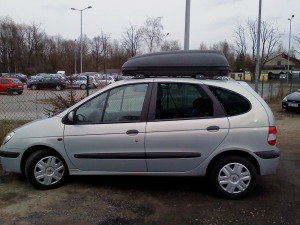

konrad_28 Opublikowano 4 Lutego 2010 Udostępnij Opublikowano 4 Lutego 2010 Dla potomnych: Spinki wyglądają jak na foto wyżej , ich oryginalny numer który udało mi się uzyskac w ASO to: 7701042283. Potrzeba 14 spinek, po 7 na stronę . Problemu z założeniem listew nie ma żadnego, ściągamy gumowe listwy i zakładamy aluminiowe (wciskamy od góry). Spinki odebrane i listwy założone ( łączny koszt 128 zł. ; 80 zł listwy + 48 zł. spinki ) natomiast widok bezcenny; nic nie odstaje jak to ma miejsce przy gumowych listwach i co najważniejsze bagażnik zamocuje bez żadnych kombinacji. Dzisiaj montaż bagażnika :( Cytuj Odnośnik do komentarza Udostępnij na innych stronach Więcej opcji udostępniania...

skitek Opublikowano 24 Lipca 2012 Udostępnij Opublikowano 24 Lipca 2012 Witam ja u siebie wymieniłem te gumowe listwy na aluminiowe ze względu na belki i bagażnik dachowy i wygląda super, te gumowe mi nie odstawały do czasu kiedy pierwszy raz je zdjąłem żeby wyciąć otwory pod belki i na całej długości były wysmarowane taką kremową pastą coś w rodzaju kitu, pytałem mechanika to powiedział mi, że dostanę taki klejo kit w sklepie z lakierami, spinkami i akcesoriami dla blacharzy i lakierników. Pokusiłem się o zakup listwy z otworami, ale teraz potrzebuję spinki do tych aluminiowych listew a w serwisie chcą 12,05 za 1szt., potrzeba 14szt. Może ma ktoś namiary na takie spinki jak na zdjęciu. ich numer to 7701042283 Te z Allegro (na zdjęciu zielone tło) są do bani ze względu na ich mikro rozmiar. Cytuj Odnośnik do komentarza Udostępnij na innych stronach Więcej opcji udostępniania...
