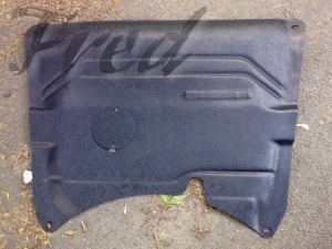

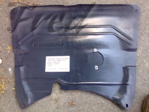

Z dedykacją dla kolegi Fredi i innych zainteresowanych wykonaniem, daję fotki tej krótszej osłony silnika produkcji Rezaw Plast (69 allegro).

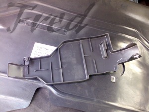

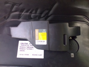

I oryginalnej osłony wybieraka nr 77 00 859 424, gdyby inne źródła wygasły (19,05 ASO).
Powstaje tylko pytanie czy osłona wybieraka będzie u mnie pasować bo pan w ASO nie był pewien na 100% czy to ta.

Wczoraj prawie zgubiłem tą osłonkę wybieraka. Dyndała sobie tylko na tych takich okrągłych zaczepach po prawej stronie (patrząc na ostatnie zdjęcie, które wrzucił fred). Nie zakładałem tego ponownie póki co bo nie miałem jeszcze dostępu do kanału. Zastanawiam się jak to zrobić żeby się teraz trzymała? Sama osłonka porównując do zdjęcia wygląda na całą, nie skrobałem też spodem auta po przeszkodach więc nie wiem dlaczego chciała mnie i moją Megi opuścić?
Te zaczepy z przodu słabo trzymają i osłona spada.
Ja miałem zrobioną małą dziurkę pomiędzy tymi dwoma uchwytami i przyczepioną na drut.
Zgodnie z przysłowiem nie dziaduj zwiąż na drut, dopiero wtedy osłona się dobrze trzymała :)
W moim przypadku było tak, że osłonkę wybieraka wsadziłem na zaczepy. Aby zabezpieczyć przykręciłem nakrętkę na śrubę (ostatnie zdjęcie, uchwyt z prawej strony na zdjęciu) Był z tym problem bo moja śruba w skrzyni była króŧsza ale zmieniłem na długą i dało się nakręcić.
Później poszła duża osłona i już.
