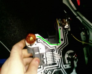

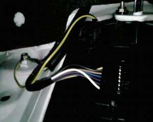

Przed zaginięciem postów miałem wstawić jak jest poprowadzony dodatkowy przewód masy u mnie. Więc:
Otwieramy klapę bagażnika, następnie odkręcamy plastikową osłonę aby dostać się do kostki w lampie. Odłączamy przewody zasilające. Wyciągamy plastikowy element na którym trzymają się żarówki w swoich oprawkach. Potrzebujemy kawałek przewodu jednożyłowego aby połączyć uchwyt żarówki z masą auta (ja zastosowałem jedną żyłę o średnicy 1,5mm2). Potrzebny też będzie klucz 8 lub 10(nie pamiętam) aby odkręcić nakrętkę pod którą podłożymy nasz przewód. No i najważniejsze 5 minut czasu i chęci. Wygląda to tak jak na zdjęciach.
