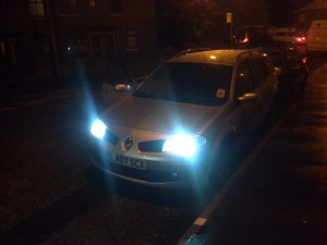

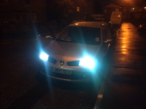

gmlodecki Opublikowano 24 Lutego 2012 Udostępnij Opublikowano 24 Lutego 2012 (edytowane) Witaj kolego. Chciałbym Ci powiedzieć że piękny jest efekt w nocy jak zapalasz hidy( ostry strzał światła ,lekki zanik i rozjaśnianie -coś pięknego) mam to wiem. Jeśli jeszcze nie kupiłeś to kup 8000k . Ma delikatny odcień jasno niebieskiego, a 10000k wpada w fiolet. Jeszcze jedno nie wiem jakie masz reflektory. Jeśli soczewki to odcień niebieskiego będzie widoczny jeśli normalne to będzie efekt idealnego białego (jak śnieg-bardzo ostre światło) Jak masz na reflektorach przy żarówkach zakręcaną osłonę, to musisz w niej wyciąć dziurkę na uszczelkę od hid-ów. Najlepiej wyjąć lampę. Jeśli nie wytniesz dziurki, to nie zakręcisz osłony, a jeśli nie dasz osłony to będą parowały. Ja poszedłem dalej i w swoim aucie zamontowałem spryski na lampy (bułka z masłem) fakt, że płyn ucieka jak zwariowany ale przy takim ciśnieniu to norma. Zapomniałem o pozycji (koniecznie ledy) bo normalne żarówki przy hid-ach to kibel, a światła długie przy nich świecą jak świeczki więc proponuję 100w (xenon) mogą być z chin ale nie oszczędzaj na nich kasy, bo tanie wypalają kostki. Mam nadzieję że pomogłem i pozdrawiam Edytowane 24 Lutego 2012 przez gojgien Cytuj Odnośnik do komentarza Udostępnij na innych stronach Więcej opcji udostępniania...
