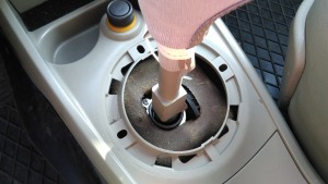

Wracając do tematu u mnie w Megane II Ph I po zdjęciu osłony zobaczyłem to. I teraz moje pytanie co mam dalej zrobic? Jak widać jest tam sporo piasku i liści.. Odkurzyć to ? I jak czytałem w innych tematach najlepiej nasmarowac smarem albo poluzować śrubki.. Tylko jak i gdzie ? Pomóżcie :)

Najczęściej brak smaru(suchego) powoduje nie odbijanie dźwigni. nalezy odpiąć linki od niej i po wyjęciu całości wyczyścić i nasmarować. Jeżeli problem występuje tylko podczas okresu zimowego oznacza wymianę linek
