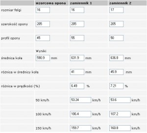

Mam pytanie mam felgi 16" i opony 205/45/R16 (jeździ się świetnie),ale trochę mi się wydają małe tzn. za niskie... Myslałem nad 205/55/R16 (mam nawet takie opony igiełka stan), ale nie wiem czy nie będą obcierać przy skręcie oraz czy nie będzie kłopotów jak załaduje trochę rzeczy z tył w aucie... Komfort pewnie na dziurach by się poprawił znacznie ale czy jest sens montażu. Może ma ktoś doświadczenie w Scenicu jak sprawa wygląda...

spójrz na zdjęcie poniżej, masz tu obliczone wymiary dla Twoich opon:
wzorcowa - Twój rozmiar, który masz teraz
zamiennik 1 - rozmiar jaki chcesz założyć
zamiennik 2 - rozmiar na jakim ja jeździłem i obcierało tylko z tyłu o nadkole przez wlew paliwa. Wystarczyło go przesunąć kilka cm do tyłu i nic nie obcierało, przy skręcie również cisza.

oblicza to, co nas interesuje <czerwona>
meganecoupe02, wiesz to że się zmieści to wiem ale kwestia tego czy własnie nie będzie obcierać z tyłu... poczekam na opinię jakieś włąścicieli Scenica... ale dzięki za info często korzystam z tej strony
w razie gdyby coś obcierało to napisałem Ci co trzeba zrobić. Cała operacja zajmuje może z 10 minut, wystarczy położyć się z tyłu pod autem i przesunąć wlew na mocowaniu.
Z drugiej strony jest już luźno i obcierać nie będzie.
