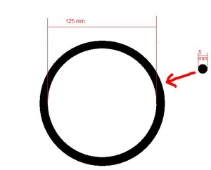

Witam, szukam informacji jaka powinna być uszczelka która zabezpiecza zespół pompy paliwa i całego pływaka i w którym miejscu powinna być dokładnie zainstalowana. Kupiłem już autko gdzie była pęknięta ta wielka nakrętka mocująca całość w zboirniku i jak wlało się więcej paliwa to strasznie śmierdziało paliwem w środku. Mam już taką całą plastikową nakretkę ale nie widzę nigdzie żadnej uszczelki a chyba powinna jakaś tam być...? Może ktoś wie jaką trzeba dokupić i dokładnie gdzie powinna byc zainstalowana,pomiędzy zbiornik a pływak, czy pomiędzy plywak a nakrętke. Pierwszy raz to rozbierałem i nie mam pojęcia jak to prawidłowo poskładać do kupy żeby nie było wycieków przy pełnym tankowaniu.

Przypominam sobie, że uszczelka powinna byc pod tym kołnierzem na górze fotki z 1 posta.
Czyli pomiędzy zespołem pływaka a bakiem. Wiem, że przy starej uszczelce miałem problemy ją dobrze osadzić, była lekko naciągnięta. Przy nowej nie powinno być problemu.Problemem będzie natomiast to co zazwyczaj, dokręcenie tej wielkiej nakrętki. Ja do tego pospawałem sobie odpowiedni klucz, wyglądający jak wielka suwmiarka przygotowana na jeden wymiar.
