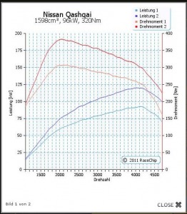

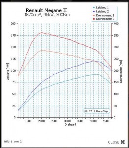

Chcę kupić megane 1.6dci grandtour.
Porównywałem ją do kończącej się oferty 1.9dci.
Nie rozumiem dlaczego mimo lepszej charakterystyki nowego silnika (krzywa momentu obrotowego 1.6dci w całym zakresie obrotów powyżej krzywej 1.9dci) osiągi tj: przyspieszenie do 100km/h, prędkość maksymalna są "gorsze" niż w 1.9dci.
Czy ktoś potrafi to wytłumaczyć?
Dzięki za opinie.
pzdr
W załączeniu charakterystyki z hamowni obu silników .
Proszę patrzeć na Leistung1 i Drehmoment1 (bez tuningu).

Ponownie witam forumowiczów!
Żadna z powyższych wypowiedzi nie daje satysfakcjonującego mnie wyjaśnienia.
Moim zdaniem, charakterystyki silnika 1.6dci dla Nissana Qashqai, Renault Scenic, czy Renault Megane będą prawie identyczne,
jeżeli układy dolotowe, wydechowe i program sterowania zasilaniem silnika są podobne. A chyba są.
Osiągi danego nadwozia ze względu na masę, wymiary itd. będą różne, ale charakterystyki silnika-nie.
Zestawienie wykresów charakterystyk w moim poście uważam więc za poprawne.
Podane przeze mnie wykresy nie są zaczerpnięte z materiałów reklamowych Renault ale z hamowni (rolkowe stanowisko pomiarowe) firmy zajmującej
się tuningiem silników. Myślę więc, że są to dane wiarygodne.
Proszę więc o podanie wyjaśnienia:
Dlaczego mimo lepszej charakterystyki nowego silnika (krzywa momentu obrotowego 1.6dci w całym zakresie obrotów powyżej krzywej 1.9dci) osiągi tj: przyspieszenie do 100km/h, prędkość maksymalna podane w katalogach Renault są "gorsze" niż w 1.9dci.
Dzięki za rzeczowe sugestie.
