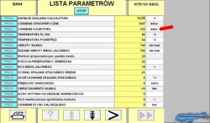

Parametry z pracy silnika:
ciągnie sobie powietrze bokiem
Ten parametr który zaznaczyłem na czerwono jest trochę za wysoki,oznacza nieszczelność za przepustnicą(lekką)..na wolnych nie powinien przekraczać 0,28 dla sprawnego silnika.Ciśnienie 0,332mbar oznacza faktycznie 668mbar podciśnienia..Ciśnienie atmosferyczne przyjęte jest =1,013mbar a było 1,048mbar(duże ciśnienie-jak się czuliście?),więc chyba jednak..nieszczelności nie ma ;)
