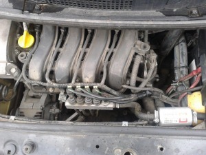

Kolektor sciąga się po to, aby opiłki nie dostały się do cylindrów. W niektórych autkach (np. Scenic II 2.0 16v) nie podejdziesz żadnym giętkim wałkiem. Wtedy niektórzy instalatorzy wiercą jak podejdzie i gdzie podejdzie. Miałem zamontowane BRC tak: post-33168-0-74480300-1347597717_thumb.jpg
wkrętki w górny kolektor plastikowy i makaron pod maską, pocięta osłona silnika i parę innych niuansów.

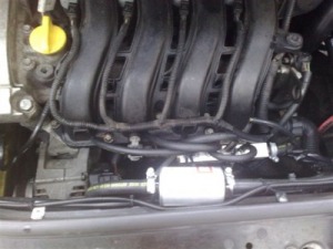

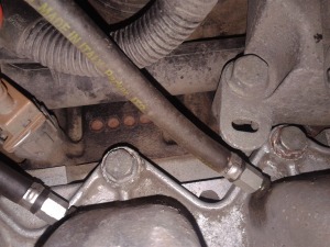

Po poprawkach wyglada tak:post-33168-0-34451400-1347597574_thumb.jpg post-33168-0-44761600-1347597595_thumb.jpg
