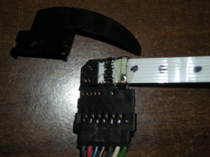

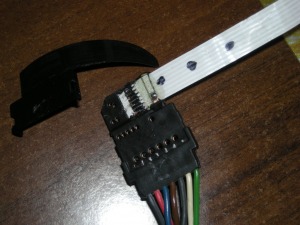

Ja też naprawiałem swój zwijacz. Taśma oderwała się z jednej strony od styków. Próbowałem zlutować sam, ale jest ciężko bez wprawy i dałem to elektronikowi co ma zakład naprawy elektroniki. Za polutowanie zapłaciłem 40 zł. Aha w trakcie naprawy taśma została skrócona o około 8mm i działa nadal, więc wnioskuję że jest jakaś tolerancja zapasu jej, choś zapewne niewielka. Poniżej załączniki zdjęć. Rozebranie to nie problem jak i złożenie bo opisane jest na forum nie raz, więc przedstawie tylko sposób wlutowania.

Witajcie, dołączę się do tematu, po otwarciu skrzynki z taśmą wypadł plastikowy języczek, którego nigdzie nie potrafię dopasować, czy jest szansa na podpowiedź z Waszej strony? Serdeczne dzięki
Zobacz np na moje pierwsze zdjęcie powyżej. Wewnątrz otworu na godzinie 6 jest taki języczek. on jest wkładany od tyłu a później ten młoteczek ma wskoczyć tu od przodu. To jest taka blokada obrotu, żeby obracać musisz go wcisnąć. Pomogło? Pozdrawiam
Edytowane przez aston76
witaj, nie chodzi mi o ten sprężynujący tylko o ten fragment z Twojego ostatniego zdjęcia. Czy rozdzieliłeś plastiki mocujące tasmę, a jeżeli tak to czym? W tej odpiętej części widzę u Ciebie wygięty plastik podobny do języka, stanowi on całość z resztą tego czarnego elementu?
A o to Ci chodzi. No to napiszę że te dwie części są rozbieralne. Po prostu są dwa małe zaczepy po boku na dole.

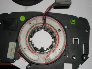

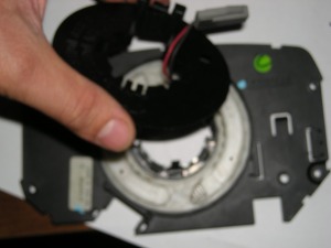

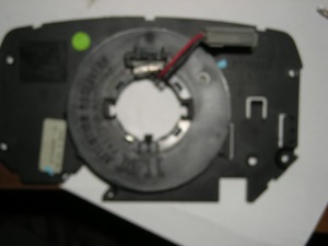

Ja sobie z nim poradziłem. Mianowicie nieraz wymiana samej taśmy nic nie daje. Wg mnie problemem jest wytarty ten biały plastik na który nawijamy taśmę. Wyciera się na godzinie 6 tam gdzie taśma zawijana jest o 180* czyli tam gdzie wchodzi do wewnątrz tego białego elementu. Ja miałem tam wytarte po skosie. Uzupełniłem ten brak poksyliną i nagle szuranie ustało. Widocznie taśma po wytartym miejscu zsuwała się "do góry" i tarła i się zapewne zaginała.
Więc dopiero wlutowanie taśmy oraz uzupełnienie ubytku tego białego plastiku dało efekt. Pozdrawiam

kolego tomsik powiem ci że jesteś w błędzie z tym białym plastikiem że niby on się wyciera i zsuwała się. We wszystkich zwijaczach jakie przeszły przez moje ręce a troszkę ich było, to w każdym tak samo wyglądał ten biały plastik. Tak jest oryginalnie odlany. Problem jak już pisałem w innych postach to taki ze robi się luz i wyskakuje ta zębatka z białego plastiku i powoduje przestawienie się a koniec w końcu do zerwania się taśmy. A koledze któremu wyskoczył kawałek plastiku po otwarciu zwijacza to jest załamany języczek który trzeba złączyć przez sklejenie z tą druga częścią która została na wtyczce z kablami i ot to cała filozofia ;)
