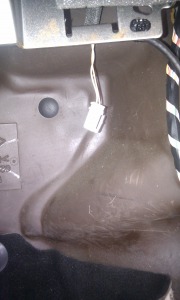

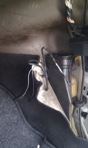

Witam, podczas wymiany filtra kabinowego, po wykręceniu schowka ,moim oczom ukazały się 4 złącza, które nie są nigdzie podpięte... Może mi ktoś powiedzieć czy i gdzie powinienem je wpiąć? Chciałbym dodać, że nie działą mi wentylator oraz elektryczna szyba od pasażera.
Biała wtyczka przypomina mi tą jaka jest podpięta do głośnika wysokotonowego w desce.
Czarne- niestety nie mam pojęcia. (oświetlenie schowka???? :) )

Wentylator chyba masz bardziej w lewo od tych kabli, centralne, a do szyb zasilanie biegnie przez złącze na słupku. Tam przewody idą w wiązce i przez jedną, wspólną, wielostykową wtyczkę, nie przez kilka małych pojedynczych.

Zazwyczaj miały je fabrycznie, chyba że to jakaś strasznie okrojona wersja wyposażenia, trudno to stwierdzić nie widząc auta i nie znając jego szczegółowej specyfikacji.
Jeśli nie chcesz ich szukać, zadzwoń do któregokolwiek ASO i poproś o sprawdzenie w bazie po numerze VIN, czy auto opuściło fabrykę z zestawem audio na pokładzie.

A te czarne wydaje mi się, że od schowka w podłodze pasażera.
A w tym schowku to jest coś do czego mogą być podłączone? U mnie jest pusty wyłożony wykładziną... A co do tej białej wtyczki to spróbuję ją gdzieś wepchnąć ( tylko nie widziałem żadnej kości wolnej w pobliżu... ale poszukam) i zobaczymy czy coś tam zacznie grać:)
Jeśli te czarne faktycznie są od schowka w podłodze, to niekoniecznie musisz je mieć gdzie podpiąć. We wcześniejszych modelach przy tych schowkach (pod ramką schowka) były wyłączniki i po otwarciu klapki zapalały się lampki w dole drzwi. W moim sceniolu drugim Ph II, już tych wyłączników nie ma. (fabrycznie nie było)
Prawdopodobnie też gdzieś za tapicerką będę miał schowane takie niepotrzebne, a będące w wiązce przewody z wtyczkami. Nie sprawdzałem jeszcze tego miejsca tak dokładnie.

Faktycznie, dzisiaj po sprawdzeniu, okazało się, że ta biała wtyczka jest od głośnika wysokotonowego w desce rozdzielczej... Mam głośniki, ale nie są one podłaczone, wtyczka jednak pasuje, ale po podłączeniu nie grają.... Może ktoś sobie je po prostu odłączył, bo zauważyłem, że te w drzwiach mam niefabryczne ( jakieś sony)
