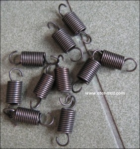

aha, znalazłem taką aukcję, cena 1 zł:);) Może będą pasowały, jak myślicie?
http://allegro.pl/sprezyna-sprezynka-hamulca-reczego-fiat-126p-imx-i2345483741.html

Znalazłem jeszcze kilka innych podobnych na allegro:
http://allegro.pl/sprezyna-powrotna-lewarka-biegow-fiat-126p-ipj-i2342429411.html
http://allegro.pl/sprezyna-mech-zmiany-biegow-cinquecento-700-ige-i2358490859.html
http://allegro.pl/sprezyna-powrotna-lewarka-fiat-126p-fsm-i2377395811.html

Dzięki za bardzo dokładny opis. Myślę, że ta jest bardzo zbliżona:
zamówie dla pewności jeszcze te:
