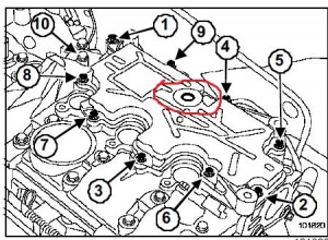

1) odłączasz akumulator, pamiętaj o kodzie do radia i ponownym przyuczeniu szyb
2) zdejmujesz wtyczki i odkręcasz cewki
2) odłączasz przepustnicę (nr 1)
3) odkręcasz mocowanie przepustnicy. Te zaczernione śruby.
Ta rurka 3 jest zamocowana szybkozłączką, trzeba ścisnąć palcami te skrzydełka po bokach i rurka schodzi
4) odkręcasz plastikowy kolektor. (13)
5) odkręcasz odstojnik oleju (17)
Przed odkręceniem proponuję górę pokrywy zaworów dobrze wytrzeć. Możliwe, że zauważysz wyciek oleju.
Jeżeli wyciek jest na pokrywie odstojnika to musisz go odkręcić, dokładnie wytrzeć, usunąć stare uszczelnienie, to samo trzeba zrobić z powierzchnią pokrywy zaworów w miejscu gdzie styka się z pokrywą odstojnika.
Uważaj żeby resztki uszczelnienie nie wpadły do silnika.
Następnie, miejsca na które będziesz nakładał silikon należy jeszcze raz dokładnie wytrzeć czystą szmatką i odtłuścić np. benzyną ekstrakcyjną.
Na pokrywę odstojnika, nanosisz silikon.
Głowica jest aluminiowa, więc dokręcasz z siłą 1,3 daNm
Zakładasz plastikowy kolektor przykręcasz go zgodnie ze schematem z siłą, 9 Nm.
I skręcasz resztę, odwrotnie jak rozbierałeś.

Tak, uszczelki są.
To jest góra mojego silnika, u Ciebie przepustnica jest z prawej strony kolektora.
Ale uszczelki są w tym samym miejscu. Do kupienia w ASO.
Możesz uszczelnić silikonem, ale myślę, że uszczelki będą na tyle elastyczne że nie trzeba ich będzie wymieniać.
Większą uwagę zwróć przy montażu przepustnicy, tam lubi się rozszczelnić. Nie zaklej tego czasem silikonem, bo potem będzie problem przy ponownym rozbieraniu.

A ja mam pytanie bo zdemontowałem ostatnio kolektor żeby wymienić uszczelkę "to tzn. jajko od spodu kolektora" (myślałem że taka jest tam uszczelka. Więc kupiłem taką w Renault). Po zdemontowaniu kolektora niestety nie mam takiego otworu w kształcie "jajka" a jedynie mniejsza okrągła dziura bez (uszczelki?). czy mogę to miejsce uszczelnić sylikonem. ponieważ u mnie z tam najprawdopodobniej przecieka w małych ilościach olej. A jeśli chciałbym ten w przyszłości odkręcić to czy muszę blokować - nie wiem np. rozrządu) Czy po prostu odkręcam śruby i czyszczę ze starego sylikonu, nakładam nowy i przykręcam. dzięki
W załączniku przesyłam fotke gdzie to jest.
Edytowane przez clive120
Podejrzewam, że kupiłeś uszczelkę pod kolektor. Tutaj masz więcej o uszczelkach Mój odnośnik
Co do odkręcania to po prostu odkręcasz śrubki i zdejmujesz. Nic nie musisz więcej robić. Co do silikonu to zadecyduj sam. Ja bym poczekał i kupił nową uszczelkę (nr części masz w temacie co Ci podałem) i wymienił. Robota jest mało skomplikowana.
