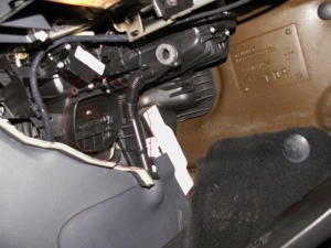

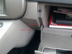

Jako, ze pozostalam sama na placu bitwy, prosze bardzo o pomoc. Postanowilam wymienic filtr przeciwpylkowy, przeciez to nie jest problem aby odkrecic 6 srubek :D
Problem narodzil sie w momencie kiedy po odkreceniu srubek trzeba sciagnac schowek. Schowek stanowi calosc z lewym plastikiem od centralnej konsoli z biegami. Zalaczam zdjecia na dowod i prosze o wskazowki jak ciagnac, zeby to sciagnac.

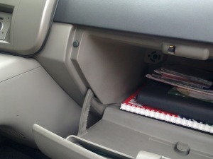

czy któryś z panów wie do czego słóży białe cięgło znajdujące się za klapką na tym zdjęciu i jak założyć je na klapkę z drugiej strony. czy można je kupić w sklepie

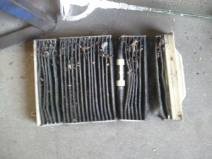

Jeśli ktoś uważa, że z wymianą filtra kabinowego można jednak sobie poczekać to załączam zdjęcie po wymianie w mojej Megi 1 raz po zakupie. I nie wiem ile jeździła wcześniej w Megi.
W ten weekend będę robił odgrzybianie i nabijanie klimy i tym razem spróbuje sam zrobić wymiankę filtra, bo wcześniej wymienił go mechanik.
Dam znać jak mi poszło i załączę zdj starego filtra, który był wymieniany jakieś 8 miesięcy temu.

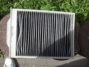

Ogólnie żeby mieć mniej śmieci to w miejscu gdzie jest filtr przyłożyłem na chwile siatkę żeby część liści itp. wpadło do niej po odkręceniu nawiewu.
Dodatkowo zrobiłem fotkę starego filtra po okresie około 8 miesięcy w aucie. Jak na moje oko nie był taki zły.

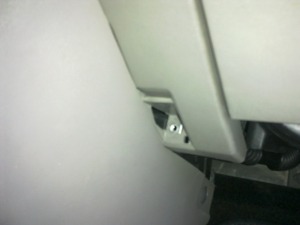

Witam,
dziś sam wymieniałem filtr kabionowy. Dzieki opisowi poszło szybko i sprawnie. Wyciągałem schowek i wydaje mi się, że jest to jedyna słuszna metoda. Instrukcja dołaczona do filtra Valeo też tak mówiła. W instrukcji bylo też pokazane, że filtr jest zabezpieczony przed wyjęciem dwoma wkrętami po przekątnej. Mój nie był ale nowy już jest.
