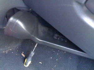

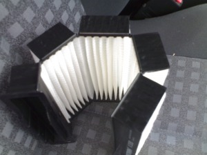

Wymianę filtra kabinowego można przeprowadzić bez demontażu schowka. Obecne filtry FILTRONA K1130 jest tak zrobiony że można go zwinąć jak rulon( łamie się na 5 częsci) jak na fotkach). Należy wyjąć doprowadzenia nadmuchu - znajduje sie tuż pod schowkiem,,, ciągnąc z wyczuciem od środkowej konsoli w kierunku drzwia następnie w doł i mamy spokojny dostęp do filtra...który wyciągamy w kierunku drzwi zaginając go w kier siedzenia pasażera. Po wyjęciu wskazane przedmuchać odkurzaczem wnękę filtra bo napewno tam sporo liści i innego syfu się nazbierało a potem zwinąć nowy filtr i po kawałku wsuwac ąz do oporu. Następnie założyć należy doprowadzenie nadmuchu ,,,i tu troche gimnastyki ,,, ale w sumie zajęło mi to ok 20 min ... najdłużej schodzi z oczyszczeniem wnęki filtra ze śmieci.
Kolego Mixol55 proponuję abyś zobaczył jak będzie wyglądała wnęka filtra po miesiacu jazdy. Gwarantuję Tobie, że twoja metoda jest szkodliwa. Mechanik raz mi tak założył filtr jak opisujesz a po miesiącu wymieniałem filtr bo był problem z syfem w nawiewach. Filtr przez połamanie nie dolega szczelnie do wnęki na niego (załamuje się). I mówiąc szczerze to w 20 minut wymieniał filtr kabinowy z odkręceniem schowka i czyszczeniem miejsca na filtr.
Dzisiaj mnie ruszyło na wymianę filtrów, kabinowy po odkręceniu schowka i odkurzeniu liści +- 15 minut i 5 minut filtr powietrza przy silniku szczerze mówiąc warto czasem tam zajrzeć bo u mnie też było kuuupe syfu nie bójcie się demontażu schowka bo trzyma go tylko 5 śrub a dostęp po wyjęciu jest rewelacyjny aa i jak robicie to w cieple to milion razy łatwiej poddają się zatrzaski

A propos wymiany filtra kabinowego, zastanawia mnie tylko to, jak filtr wymieniany "połamany" ma nie stykać, skoro w oryginalnym filtrze są też rowki i nic nie trzeba demontować, rowki sugerują połamanie właśnie. Mówię o oryginalnej części, nie Filtronie czy innym.
Wydaje mi się, że filtr styka, bo oryginał ma jeszcze taki uchwyt na początku, który trzeba wpiąć. Po wpięciu nie da się go wyjąć lekko ciągnąć, pewnie trzeba mocniej pociągnąć do siebie. Przed wciśnięciem należy poruszać filtrem żeby go właśnie dopasować, żeby nie był pogięty.
