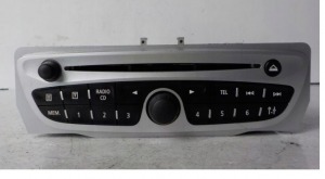

Posiadam najprostsze radio czyli płaskie. Zamierzam wymienić na to z BT bez USB. Zdjęcie zapożyczone i internetu.

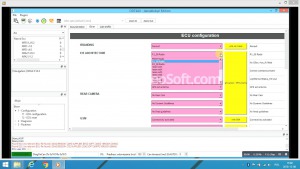

Z tego co wyczytałem to instalacji nie trzeba przerabiać. Należy skonfigurować licznik by drugie radio było widoczne. W tym celu kupiłem przedłużacz obd2 i w nim pozamieniałem odpowiednie piny by mieć połączenie z nawigacją za pomocą ELM 327. I wszystko pięknie dziaiła, komunikuję się z nawigacją, można przeprowadzać konfiguracje w tybie ekspert. Moje radio to R1_08 a w nawigacji mam wybór między innymi na R2_08. Czy to nowsze radio to właśnie R2_08? Poniżej scren z ddt4all.

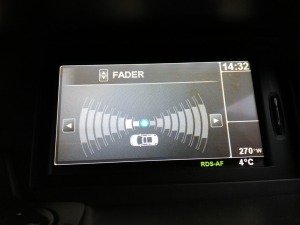

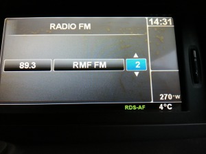

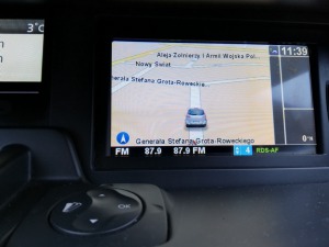

Konfiguracja nawi tym programem działa bo między innymi włączyłem wyświetlanie radia na ekranie nawigacji. Na liczniku nie ma nic od radia a zmiana kanału i ustawień widoczna jest na ekranie nawi.
