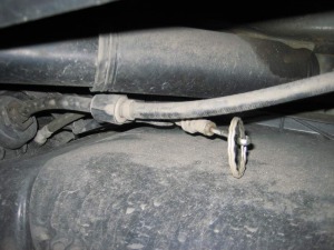

Sprawa mnie nurtuje już od października ubiegłego roku, kiedy powstały poniższe fotki:
Widok na linki automatycznego hamulca, po zdjęciu prawego tylnego koła w moim sceniolu drugim

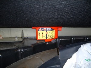

U mnie w bagażniku jest takie ustrojstwo. W instrukcji do modelu po lifcie (mój scenic to rocznik 2007) nie ma o tym słowa, a w instrukcji do modelu przedliftowego pisze, że służy to do ręcznego zwalniania hamulca postojowego. Mam nadzieję, że w razie draki będę mógł tym zwolnic hamulec.
No właśnie u mnie tego brakuje zarówno w bagażniku jak i w instrukcji. (wrzesień 2007)
Nawet brak otworu w plastikowej misie bagażnika w miejscu, gdzie powinna linka zwalniająca przechodzić.
A pomiędzy amortyzatorem i misą bagażnika jest zaślepiony kawałek pancerza linki, wcześniej (w przedliftingowych wersjach) podłączony do dźwigni zwalniającej. (widoczne na fotkach)
Ciekaw jestem jak to u Ciebie wygląda za prawym tylnym kołem.

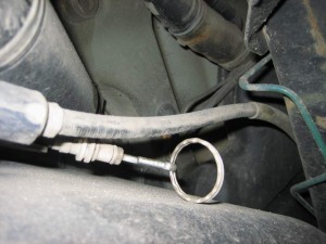

gojgien masz rację trzeba się wyłożyć odpowiednio na glebie pod autem i mieć sporo siły w palcach, aby pociągnąć plastikową zawleczkę.
Ja rozwiązałem ten problem w następujący sposób, zdjąłem plastikową zawleczkę i założyłem metalowe kółko od kluczy, które teraz łatwo palcem chwycić i można ciągnąć :mrgreen:
Operację przeróbki najlepiej przeprowadzić na podnośniku chyba, że ktoś lubi się tarzać po ulicy :D
Po pociągnięciu zwolnienia hamulca na wyświetlaczu w aucie pojawi się komunikat "awaria hamulca" nie przejmować się tym, wystarczy ponownie uruchomić hamulec i wszytko wraca do normy.

Po urlopie postaram się zrobić zdjęcia, bo w domu mam kanał i nie będzie problemu z obfotografowaniem. Zastanawiam się tylko dlaczego w moim autku (czerwiec 2007) w bagażniku mam możliwość odblokowania hamulca, a w innych poliftowych nie ma takiego ustrojstwa. Przed zakupem byłem na przeglądzie w ASO i nikt się niczego podejrzanego nie dopatrzył.

Trzeba mocno chwycić tą plastikową zawleczkę i mocno szarpnąć, zawleczka musi wyciąnąć stalową linkę z mechanizmu hamulca na około 5cm. W razie kłopotów można czymś owinąć zawleczkę np. sznurkiem, zakrecić wokół ręki i ciagnąć, a jak nie masz sznurka, a w pobliżu jest kobieta to można z niej zedrzeć rajtki i próbować okręcić rajtkami, każdy sposób jest dobry, byle był skuteczny :mrgreen:
Warto w wolnej chwili przetestować i popróbować zwalnianie hamulca oraz przerobić zawleczkę na metalowe oczko.
