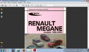

Ja mam wersję książki dla roczników 1999-2002 czyli phII

Ja od praktycznie początku mam obie wiersje, jedną nawet papierową ale mniej z nij korzystam niż z pdf-a.
Wielokrotnie polecałem i robiłem odwołania do konkretnych stron w obu wersjach.
Nie bardzo rozumiem Towojego zaskoczenia. Zresztą od bardzo dawna obie wersje leżą na ftp, wystarczy ściągnąć.
