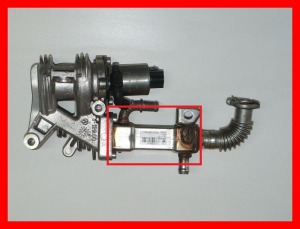

Kolego dzikix3 powiedz mi jak udało ci się zmieścić cały zawór pod maską, w scenicu II zawór EGR, a przynajmniej jego część wygląda inaczej niż np. w megane II. Jedna jego część jest wprasowana w aluminiową obudowę. Powinieneś wyczyścić chłodniczkę, tą którą zaznaczyłem, dopiero wtedy jest efekt.
Jeśli podpięłeś sam elektromagnez, to nie przyniesie to porządanego efektu.

hymmen jak czyściłem zawór EGR to wyczyściłem go całego i tak jak pokazałeś na zdjęciu ta część też została wyczyszczona.
