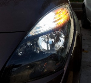

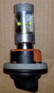

Zrobiłem dzienne w reflektorach w miejscu gdzie niektóre mają oryginalne DRL. Wycięcie otworów jest trudne, żarówki led wymagają przedłużenia, ja dałem z aledrogo 11W z diodą cree + 4xcob, nie wiem jak z trwałością, ale jasność jest zadowalająca.

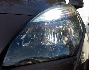

Światła działają prawidłowo, włączają się po uruchomieniu silnika, a wyłączają po zgaszeniu lub włączeniu świateł pozycyjnych/mijania.

I wygląda jak fabryczne ;-)
Można się pokusić i do dziennego LED dołożyć ogranicznik prądu lub dzielnik napięcia, aby świeciło w dwóch trybach, drugi tryb przygaszony jako pozycyjne (postojowe) tak jak w LED-ach wersji ph2.

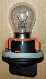

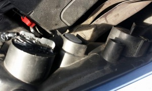

Nie trzeba niczego przedłużać, znajdź na alledrogo gniazda od żarówek kierunkowskazów z lamp Scenic ph1
Wyciągnij (odkręć) u siebie gniazdo z żarówką kierunkowskazu to zorientujesz się o co chodzi ;-)
Zauważ, że identyczny otwór na dzienne w lampie Scenika ph1 jest obok zaślepiony.

Trzeba z tyłu zrobić dziurkę przeprowadzić przewody i podlutować je pod styki.

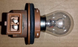

Można by też wykorzystać oprawki z gniazd od świateł cofania / przeciwmgielnych, mają one identyczną średnicę, a styki zasilania są wyprowadzone na zewnątrz, oryginalna wtyczka i będzie wyglądać jak z fabryki ;-)
Edytowane przez witman
Dziś trochę po oglądałem te oprawki i stwierdzam.
Te od świateł cofania nie bardzo się nadają bo mają o 12 mm krótszy trzon mocujący żarówkę i pewnie trzeba by przydłużyć żarówki bo może jej trochę braknąć żeby cała się znalazła w kloszu.
Wydaje mi się że najlepsze do tego celu są oprawki od kierunkowskazów ?
I powiedzcie jak one się trzymają w tej lampie po zrobieniu dziury bo oryginalnie w kierunkach są jeszcze wycięcia gdzie one zaskakują .
W czarnej obudowie wierciliście a w kloszu wypalacie ?
Przepraszam że tyle pytań ale chcę to zrobić jak najlepiej :-)
Od kierunkowskazów pasują idealnie i trzymają się bardzo dobrze, trzeba jedynie wyprowadzić przewody na zewnątrz. Podłączyć tak, aby się gasiły wraz z załączeniem świateł pozycyjnych i świateł mijania.
