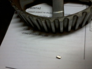

Kupiłem nowy pasek i napinacz. Próbowałem założyć na znakach - i lipa <czerwona> nie dało się, brakowało 2 ząbków - jak obracam wałem korbowym to mi się obraca wałek rozrządu.
Ale jeszcze nie wszystko stracone, znajomy mechanik powiedział, że na kole od wałka rozrządu jest taki malutki klinek (coś w rodzaju zabezpieczenia przed uginaniem zaworów). Po kolejnych rozbiórkach zobaczyłem właśnie zerwany klinek - więc koło do wymiany, bo klin z kołem stanowi jedną całość.
Dodatkowo doszły oględziny szklanek - 3 z 8 są troszkę porysowane (widać jak krzywka otarła o nie), ale znajomy mechanik powiedział, że jeszcze nie jest najgorzej. Najważniejsze jest to, żeby nie były popękane - podobno robi się na nich taka "pajęczyna".
Dziś kupuję koło i pewnie się dowiem co z zaworami.
