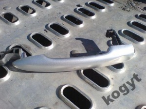

Musisz wiedzieć czy uchwyt masz od zwykłego zamka czy od HF. Uchwyt kierowcy ma w sobie zaślepkę od bębenka zamka, więc nie jest taka sama. Reszta wydaje się identyczna, ale na pewno rozróżniamy stronę prawa i lewa.
Przerabiam teraz temat klamek zewnętrznych (bo poszukuję w kolorze TEA19 od strony kierowcy). Okazuje się,że klamki w w wielu modelach Renault są takie same np. Megane II, Scenic II, Espace IV, Vel Satis. Klamka prawa i lewa też się nie różnią (u kierowcy jest zamek pod pustą zaślepką, reszta ma kołkowe zaślepki), chodzi mi o część zewnętrzną, która wystaje z drzwi. Ta część zewnętrzna przykręcona jest do plastiku montażowego ze sprężyną odciągającą i to już jest różne dla prawej i lewej strony.
