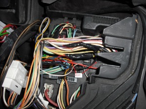

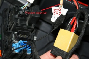

Niedawno kupiłem na allegro moduł komfortu kierunkowskazów. Zastanawiałem się, gdzie znajdę zapłon od stacyjki?? ponieważ w instrukcji jest napisane, że trzeba podłączyć kabel z modułu pod zapłon. Niestety nie wiem gdzie się znajduje, ponieważ nie dysponuję żadnym schematem elektrycznym. W książce serwisowej co nie co jest, lecz nie to co potrzebuję. Proszę o informację i wszelką pomoc. Być może ktoś z was już montował taki "bajer". Posiadam megane II ph1 2003 1.9dci.
Kostkę masz na 100% powinna być przypięta opaską do wiązki przewodów gdzieś w pobliżu regulacji świateł. Ja też nie posiadałem tempomatu, ale dzięki forum udało mi się dołożyć i jestem z niego bardzo zadowolony.. Polecam!

Prawdopodobnie pod maską zamontuje ten moduł, ale ma trochę krótkie kable i bede musiał przedłużyć. W instrukcji jest napisane, że ma być na kablu od zapłonu 12-14V

Dostęp do kostki jest bardzo łatwy. Jeśli chodzi o tempomat wszystko jest opisane tu:

Wielkie dzięki!! Zabiorę się za ten moduł i napiszę jak działa. Za tydz. zabiorę się za doświetlanie zakrętów
