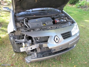

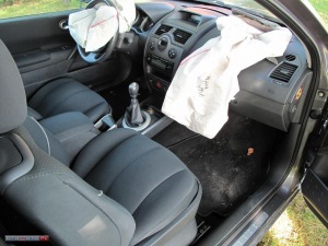

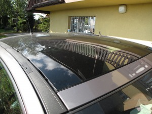

Witam, jestem zarejestrowany od nie dawna. W lipcu nabyłem Megankę II ph I, lubiłem to aut. Niestety nie nacieszyłem się nią zbyt długo. 19 września tego roku jadąc w wieczorem po śliskiej nawierzchni uderzyłem w BMW, którego kierowca wymusił pierwszeństwo. Uderzyłem prawym przodem w jego lewy przód. Na zdjęciach macie efekty tej stłuczki. Mam do was pytanie, z którym sam się borykam. Co z fotelami w których wybuchły poduszki w podudziach? Oraz od ciśnienia wypchnęło z zawiasu solardach przez co uszkodziły się listy, pękły. Gdzie mogę takie listwy dostać, dodam że jest to trzy drzwiowa wersja? Mam jeszcze jedno pytanie, W dniu zdarzenia, odpaliłem auto by wjechać na lawetę, niestety zaraz po próbie ruszenia auto wydało się trochę słabe, z tego co pamiętam zgasiłem samochód. Po tym fakcie, już pod domem, nie udało mi się odpalić, rozrusznik kręcił. Z tego co rozmawiałem z mechanikiem, prawdopodobnie się zapowietrzył, pompa znajduje się zaraz z prawej strony. Po tym miałem jeszcze taką sytuacje że nagle wszystko zgasło, myślałem że akumulator padł. Okazało się że z nim wszystko ok, ale z pomiaru wyszło że główny bezpiecznik przepalił się. Nie wiem co z tym samochodem robić, naprawiać czy sprzedawać. Proszę o jakąś pomoc. Dzięki. Pozdrawiam

Bardzo wątpię, że listwy solara wyskoczyły po odpaleniu poduszek. Nie widać, ale moim zdaniem coś podziało się z dachem.
Mam jutro jechać na Koralową. Też tak uważałem, jednak kilku lakierników stwierdziło że to od ciśnienia w kabinie podczas uderzenia. Zastanawiam się, przekonuje mnie między innymi to że 500 km temu został wymieniony rozrząd wraz z pompą wody, nowe tylne tarcze z klockami boscha, nowe gumy contactpremium3. Jeździłem za Meganką 1,5 miesiąca. Nie mam za bardzo czasu by się znowu zajmować kupnem auta.

Już piszę jak sprawa wygląda. Z ubezpieczalnią, a raczej całym tym zdarzeniem jest spore zamieszanie ponieważ, próbowali mi wciskać winę, co było dla mnie chore i niezgodne z prawem. Notatka policyjna jednoznacznie określa mnie jako winnego a kierowca BMW nie został w żaden sposób ukarany! Dlatego też zgłosiłem szkodę, ale do AC. Byłe rzeczoznawca i określił szkodę całkowitą. Wartość rynkową samochodu została określona na 11 700 zł, wartość wraka na 4 000 zł. Przyznano mi odszkodowanie wysokości 7 700 zł, od czego będę się odwoływał. Ponieważ w dniu umowy tj. 13 sierpień 2012 roku, wyceniono mi samochód na 14 000 zł, wiec jak to się jest że miesiąc później jest już warty 11 700 zł. W piątek, jak napisałem wcześniej. Byłem na ulicy Koralowej w Krakowie po części i muszę przyznać że facet ma bardzo konkurencyjne ceny. Za pas przedni(dolną belkę) zapłaciłem 50 zł, komplet chłodnic z wiatrakiem 450 zł. Wczoraj sam zabrałem się za naprawę, z czego jestem bardzo dumny, ponieważ jest to moja pierwsza taka przygoda, wcześniej naprawiałem hands free w całym aucie. Wymieniłem chłodnicę, przykręciłem belkę, ściągnąłem solar dach wraz z listwami, poduszki z siedzeń i kierownicy, błotnik z nadkolami. Jak na razie wszystko jest ok. Robię to sam, ponieważ chcę by to było zrobione możliwie jak najlepiej, bo robię ten samochód po to by dalej się nim cieszyć. Deska będzie wymieniana u znajomego w zakładzie blacharko-lakierniczym, nie będę tego robił ja, bo potem mogą być jakieś niedopasowania i trzaski. We wtorek jadę jeszcze raz po części, bo brakuje mi jeszcze zderzaka i błotnika, które oddam również do lakierowania, ślizgu wraz z uchwytem przy belce, poduszek, napinaczy, listwy do solar dachu. Lampę będę kupował gdzie indziej, bo on ma same od anglika. Deska prawdopodobnie będzie kupowana na allegro. Jutro dodam zdjęcia obecnego stanu. Zakupiłem płyn chłodniczy "DYNAGEL", był jeszcze "BORYGO", ale dynagel ponoć jest lepszy. Poza tym na jak szukałem szybko informacji na forum ile wchodzi płynu, to któryś z forumowiczów pisał że to nie jest dobry płyn, więc nie brałem.
