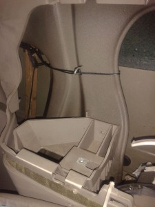

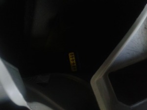

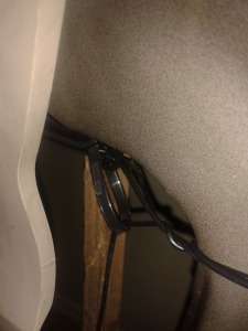

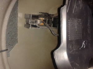

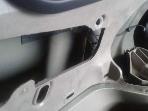

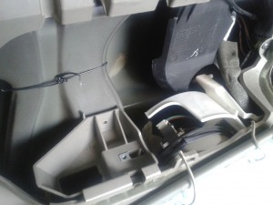

Ostatnio znalazłem trochę czasu żeby rozebrać drzwi tylne prawe i sprawdzić dlaczego nie działa szyba i dlaczego nie świeci się przycisk od opuszczania szyb.
Niestety okazało się że jakiś *** wymontował mechanizm i wsadził po chamsku deskę pod szybę (gdzieś już widziałem takie zdjęcia na forum). Myślę że z tego powodu nie działa mi także szyba od strony kierowcy (domniemam, że szyby są jakoś ze sobą połączone jednym bezpiecznikiem lub przekaźnikiem). Znalazłem kilka mechanizmów podnoszenia szyb, tylko nie wiem który jest właściwy do auta (samochód funkcję domykania szyby z pilota i przycisk 5-cio pozycyjny).

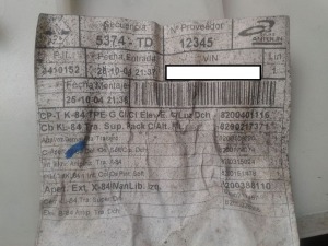

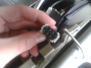

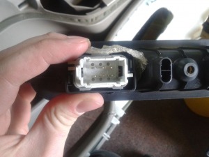

W załączniku zdjęcia moich niedorobionych drzwi.

Powinien pasować, najlepiej dla pewnosci sprawdzić po numerach referencyjnych w Dialogysie

Wyglądają na kompletne. (poza śrubami do mocowania w drzwiach ale powinny wystarczyć normalne M6 około 1,5cm dlugości) Przed zakupem warto jednak poprosić o fotę gniazda w module czy faktycznie wtyczka i gniazdo do siebie pasują.
Zwróć uwagę, że na każdej aukcji to gniazdo jest inne.
w pierwszej jest podobne do tego w przycisku, w drugiej płaskie pionowo do silniczka, w trzeciej ustawione poziomo.
(zdemontuj tapicerkę drugich drzwi i zobacz jakie tam masz, przy okazji odczytaj numerki, pomoże to w odszukaniu właściwego napędu na prawa stronę)
Foty takie sobie i niewiele tam widać, mogłeś cała tapicerkę zdemontować, co i tak będziesz musiał zrobić..
