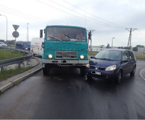

Witam, właśnie Jelcz mi zaatakował Grand Scenica 2005.
Potrzebuję na szybko lampy kupić bo nie mam czym jechać na urlop.
Czy ktoś potwierdził, że lampy z PH2 pasują do PH1?
