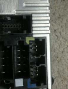

Witam,
Posiadam w swojej Megance radio Becker Carminat Model No. 7401. Chciałbym was zapytać co i w jaki sposób musiałbym zrobić abym mógł słuchać muzyki w radiu puszczanej z telefonu. Próbowałem już z złączem mini-iso (niebieskim) jednak nic z tego. Dodatkowo po kombinacjach z kablem i po przełączaniu różnych opcji w radiu nie działa mi CD-ROM, nie mogę wsadzać płyt.

W załączniku dodaję zdjęcie tyłu radia.

mam podobny problem i nigdzie nie mogę znaleźć rozwiązania jak podłączyć AUX w radiu Carminat BE 7401. Radio typu Update List jest opisane setki razy, Carminat 7401 niestety nie. Z tego co udało mi się wyszukać jest instrukcja na Holenderskim forum. www.onemorething.nl/community/topic/opgelost-ipod-in-renault-met-carminat-navigatie-systeem/. Może ktoś coś wie? Nurtuje mnie kwestia "żółtego" gniazda - u kolegi na zdjęciu. U mnie jest wolne i zastanawiam się czy to nie jest gniazdo zmieniarki - które można by było wykorzystać, tylko jest problem żeby nie zablokować CD tak jak wyżej opisano.

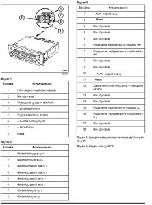

Na wyżej wymienionym forum jest dokładnie opisane jak podłączyć. Poniżej zamieszczam rysunek z wtyczkami i w opisie złącza numer 5 dopisałem pod jakie piny podłączyć złącze jack.
Ważne by w ustawieniach radia wejść w tryb Expert i zaznaczyć AUX ON.
Prawdopodobnie masa wystarczy jedna w pinie 2.

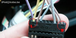

Na fotografii pokazane złącze 5 z podłączonymi przewodami w obrębie czerwonego kółka z cyfrą 1.
