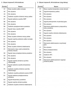

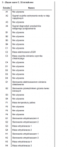

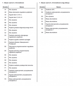

Masz sterownik EDC16 i poniżej na trzech rysunkach pinologia.
Do sprawdzenia zasilanie komputera:
+ 12 V sterowane czasowo przez UPC Ścieżka M2 złącze B komputera wtrysku
+ 12 V sterowane czasowo przez UPC Ścieżka G1 złącze A komputera wtrysku
+ 12 V zasilanie z UPC bezpiecznik 5D (5A) do czarnego złącza A ścieżka D1
Ścieżki G4, H4, H1 złącza A komputera wtrysku - masa akumulatora

Byłoby dobrze gdybyś znał dokładnie wyznacznik silnika. Były w tym modelu między innymi F9Q - 803, 804, 812 i różnią się schematami zasilania komputera. W F9Q 803 był przekaźnik wtrysku montowany na płytce bezpieczników mocy znajdującej się pod skrzynką UPC.
