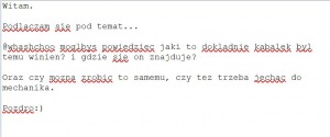

Witam.
Podłączam się pod temat...
@whashchoo mógłbyś powiedzieć jaki to dokładnie kabelek był temu winien? i gdzie się on znajduje?
Oraz czy można zrobić to samemu, czy też trzeba jechać do mechanika.
Pozdrawiam:)
mam nadzieję, że Admin jest teraz zadowolony:) dodam, że w czasach szkolych byłem najlepszy z ortografii i dziś przez Admina poczułem się jakbym zrobił kilka błedów hehe:)
