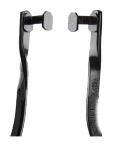

Z tego co oglądałem w sceniolu II ph I, to tam powinna każda wycieraczka podejść, która ma mocowanie na poprzeczny bolec.
Nawet nie spadnie, bo ten bolec jest zakończony talerzykowatym łbem. Średnica z tego co zauważyłem (bez mierzenia) to około 3 - 4mm
Najwyżej nie pozakładasz tych plastikowych osłonek, wysuwanych w kierunku końcówki pióra.
